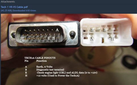

Hi,
da ich mir gerade ein Tech1 zugelegt habe geht es jetzt darum mir ein Kabel zu bauen. Hat jemand von euch eine Steckerbelegung welcher PIN von dem 10 poligen Stecker auf den 2 reihigen Dsub Stecker zum Tech1 verbunden gehört?
Das fünfte Kabel vom Allrad ist jetzt nicht so die Prio, wäre aber auch nicht schlecht.
Mfg Christian
