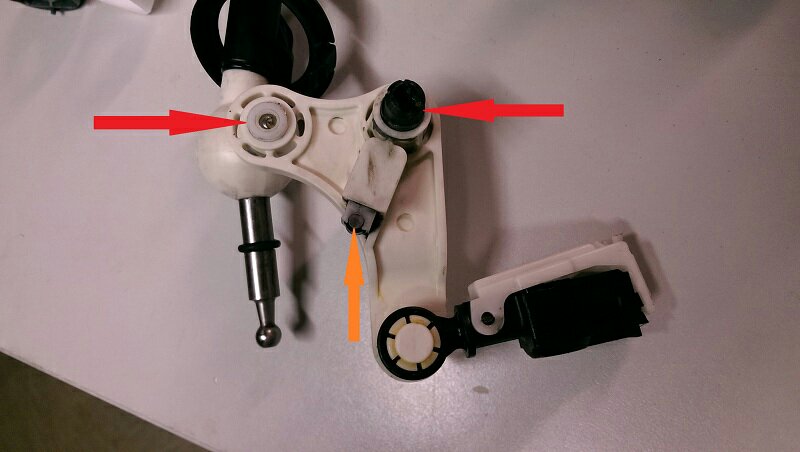

Wofür ist die feder. Habe das teil ausgetauscht und dabei habe ich eine feder über bei der ich nicht weiss wo die eingebaut wird und welchen Zweck die hat.

Die Feder kommt dort rein, wo der Orange Pfeil ist...

Nein ich meine eine größere feder
Ca. 3cm lang und 2cm durchmesser

Dann vermutlich die Feder für die Rückwärtsgangsperre?

Ne auch nicht. Die seilzüge sind ja mit so komischen klammern befestigt. Diese rasten durch die federn ein. Es gibt pro seilzug eine feder. Hatte ich übersehen.
Habe es jetzt fertig.
Allerdings funktioniert es immer noch nicht. Er springt einfach nicht in die mittlere neutral stellung wenn man in neutral schaltet. Der zug für nach rechts und links ist zu schwergängig.
