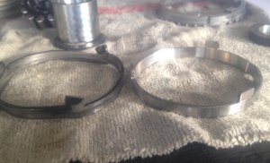

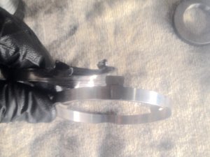

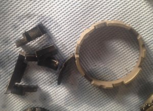

Nach Synchronringschaden am 2Gang überholte ich Ende 2015 mit den Opel Rep.Satz mein Getriebe, lief soweit alles reibungslos mir viel nur auf das der alte Synchronring nicht verschließen war sondern mehrfach gebrochen ...dachte soweit nicht weiter darüber nach, da ich noch mit den Schaden ein paar Kilometer abgespult hatte und dachte das da durch alles gebrochen und verdreht war ...bis gestern Abend nach ca3000km...ohne Probleme.
Ich beschleunigte bis in den 4 Gang hoch, musste aber dann die Geschwindigkeit reduzieren da eine scharfe Kurve kam, schaltete runter in den 3 Gang dann in den 2 Gang und da passierte es "grgrgrgrgratsch"kreischen und krachen 2Gang drin und ich laut zu mir wie man auf gut Bayrisch Flucht "kreizgruzefix ned scho wida"
Synchronring 2Gang wieder platt da kein schalten in 2Gang mehr ohne krachen möglich ist...:stupid::stupid:
Meine Frage an euch:
Wieso bricht der Synchronring des 2Gang?(gerade mal 3000km alt)
bei den anderen Gängen fehlt auch nichts trotz 150000km alle noch in der Toleranz.
Zu Hohe Schaltdrehzahl oder falsch eingestellte Schaltung?
Abhilfe???
Siehe Bilder, schaden aus Ende2015 mit dem jetzt verbauten Opel Rep. Satz!
Ich bin um jeden Tipp von euch dankbar!!!

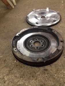

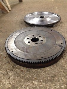

Rumpfmotor wurde letztes Jahr in Paderborn geholt und dort komplett neu aufgebaut, kann es auch an einem zu leichten Schwungrad liegen? Hab auch das sogenannte "Losradrasseln" im Leerlauf.
Roadrunner 16V
Roadrunner 16V
02.03.2002
11.223
Zu leicht ist nicht unbedingt ein Problem. Vielleicht ist das Schwungrad nicht gewuchtet. Oder hast Du ne Alu Riemenscheibe am Motor?
F
Feiner Tobi
17.01.2016
11
Riemenscheibe ist Orginal, Schwunggrad wurde von WKT bezogen ich bin mir nicht ganz sicher aber es ist ca. 6,3kg leicht und gewuchtet.

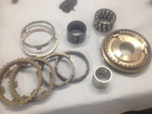

Jetzt wo es angesprochen wird mit den Rückwärtsgang.. ja das hatte ich beim ersten Schaden auch, fuhr damals vom abstimmen nach Hause, von der Autobahn(nach ca.1 1/2Std zügiger Fahrt) runter, 2Gang rein genau die selben Töne aus dem Getriebe :stupid: gleich rein in die nächste Tanke kurz gekuckt ob man was sieht.......naja dann wollte ich wieder raus aus dem Parkplatz und der Rückwärtsgang ging ums verrecken auch nicht mehr rein . Das Kuriose dabei am nächsten morgen ging er dann wieder ohne Probleme . Ich werde die Tage mal das Getriebe ausbauen und alles ablichten und euch auf dem laufenden halten, hab noch ein F23 SRT Getriebe und ein Diesel F23 (3.63) liegen mal gucken ob nicht das rein kommt.

Ja ich werde mit Sicherheit alles nochmal überprüfen, will ja selbst gerne wissen wer oder was diese Schäden verursachen...zumal der Repsatz auch nicht gerade günstig war... zuerst mal Getriebe raus und schauen was alles kaputt gegangen ist. Werde das Schwungrad auch gleich abmachen und wuchten lassen man weiß ja nie sicher ist sicher.
