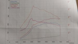

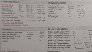

Hi so mein Problem ist nun endlich behoben.
Es lag an der software... War heut zur einzelabstimmung und nun ist der Fehler
Weg und das Auto läuft super.
Hier noch das Protokoll bitte um komentare was ihr dazu sagt

Kurve ist ok. Wären sicher noch ein Paar Ps mehr drin gewesen.
Hab Diagramme gesehen mit gleichem Setup mit 50Ps mehr.

ja schon aber es soll halten und da es mein alltagsauto ist lieber auf Nummer sicher.
ist es normal das der ladedruck im ob so hoch ist ?

hatte nur überlegt ob das auf Dauer für den Lader so gut ist ? hab zwar eine Neue kupplung von luk drin die soll ja schon recht viel aushalten aber sicher ist sicher deswegen war ich dann mit der Leistung zufrieden

1,7bar sind in Ordnung. Wie lange hat die Abstimmung gedauert, was hats gekostet? Bist du zufrieden?

Abstimmung ist von dbilas kostet 499 inkl der Fehlersuche in meinem Fall.
Laufen tut er super kein Vergleich zu vorher im Stand super ruhig und zieht in allen Gängen super gleichmäßig hoch gedauert hat es Ca. 3.5 h und zum Schluss hatte ich dann Mitsprache recht was ich an Nm und ps haben möchte.

1,7 bar ist aber schon nicht ohne für den leh lader
ich hab 1,33 bar und hab ein klein wenig mehr leistung
