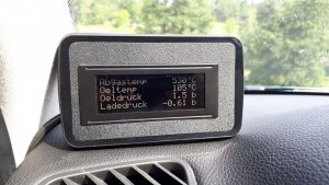

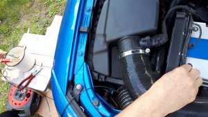

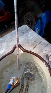

den Versuch mit heißem Wasser und gegenprüfen vom VDO Geber hab ich nun auch gemacht - passt alles
mit ein Lasertemp-messgerät hab ich die Ölwanne und den Ölfilter bei warmen Motor (Wassertemp. war bei 90 Grad) im Stand gemessen - um die 90 Grad hat es bei beiden (Ölwanne und den Ölfilter) angezeigt aber die Mtron Anzeige lagen 115-120 Grad Öltemp. an
hab so ziemlich alls durch was man so prüfen kann

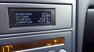

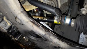

ich habe nun einen neuen 2 poligen Sensor verbaut ( auf den Sensor angepasster Kennlinie wurde im STG angepasst)
Werte sind wieder normal
die Masseverbindung vom 1 poligen VDO war wohl nicht mehr so gut
