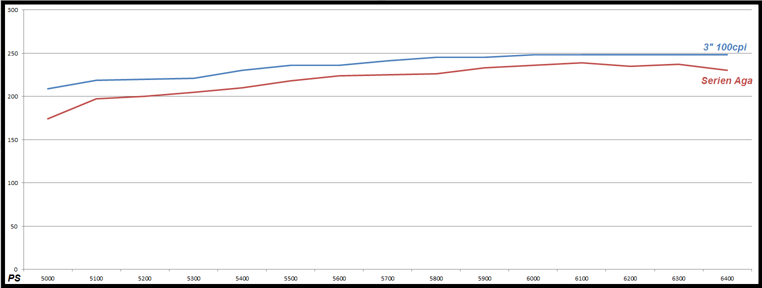

Hier eine Log-Datei.
(Wo ist der Spezialist aus dem anderem Thema? SOOO müssen Diagramme in etwa aussehen)

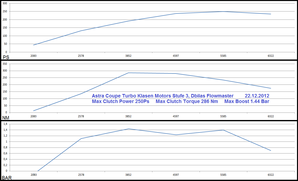

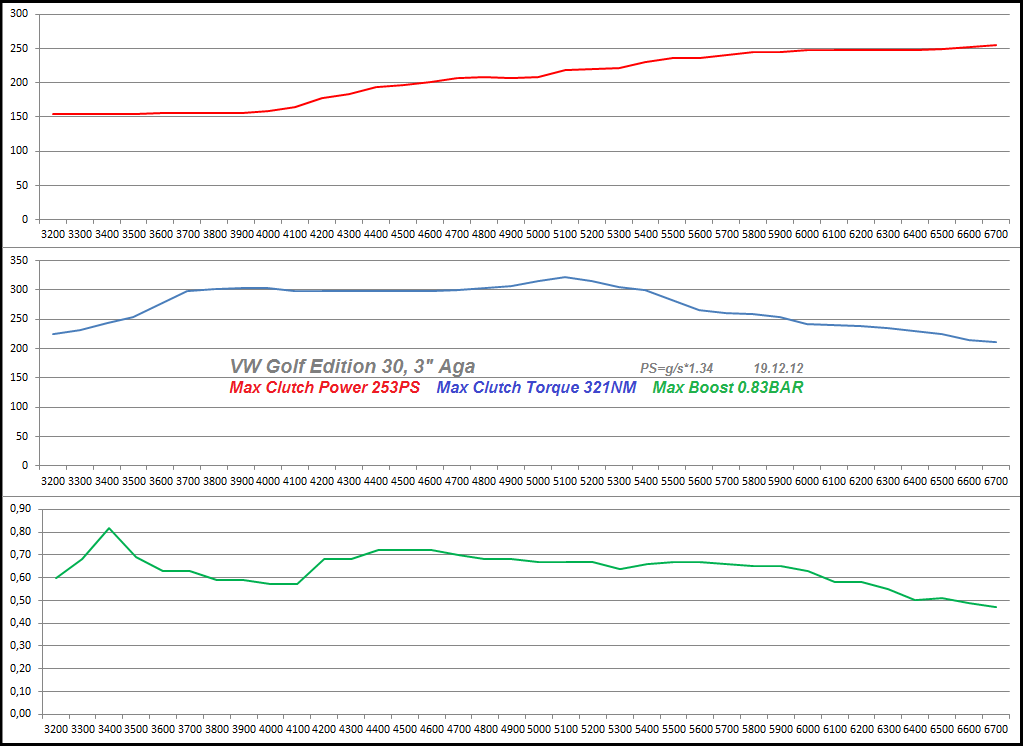

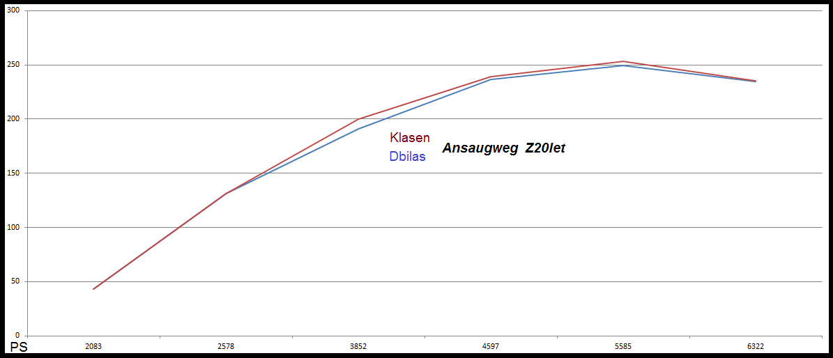

Vielleicht für den ein oder anderen interessant was man mit Torque Pro, Bluetooth Obd adapter und Excel machen kann:
