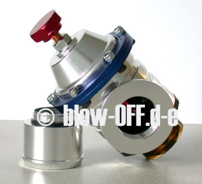

Hab leider auch nur eins und das bläst eben ständig auf der Bahn ab. Deshalb denk ich das es das für´n c20let is. Eds hab ich angerufen, die haben und bekommen die Feder nicht einzeln, leider und bei ch-motorsport geht keiner ran oder das Fax!
ste22ka4
12.10.2006
53
Hallo gibt es verschiedene Bonalume Pop Off Ventile ??
Oder gibt es von Bonalume nur das eine ??
Gruß Stephan
StefanDNbg
05.01.2007
20
Nürnberg
Servus marud1982, warum rufst auch bei ihm das Fax an wenn die Handynummer auf der Homepage steht ;)?!?
http://www.ch-motorsport.de/cms/37.0.html
Aber die Feder gibts nicht einzeln.
Und äußerlich erkennt man keinen unterschied zwischen DV26 und DV26D sind vom gehäuse baugleich, ausser ihr habt ein blaues gehäuse, das wird nur beim dv26 geliefert, das DV26D gibts nur in silber.
Den unterschied erkennt man also nur am druck der feder wenn überhaupt!
