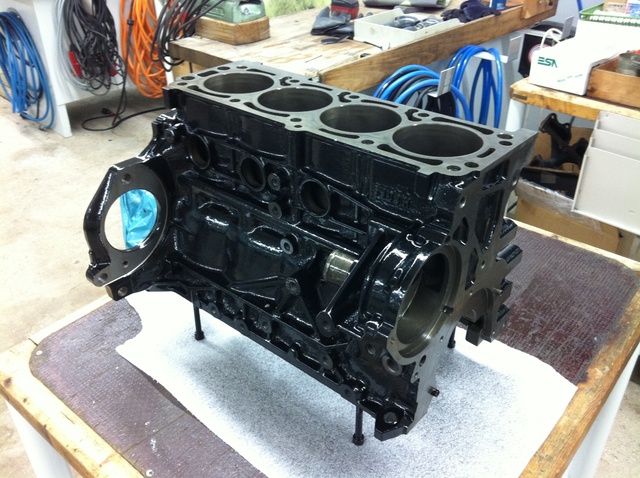

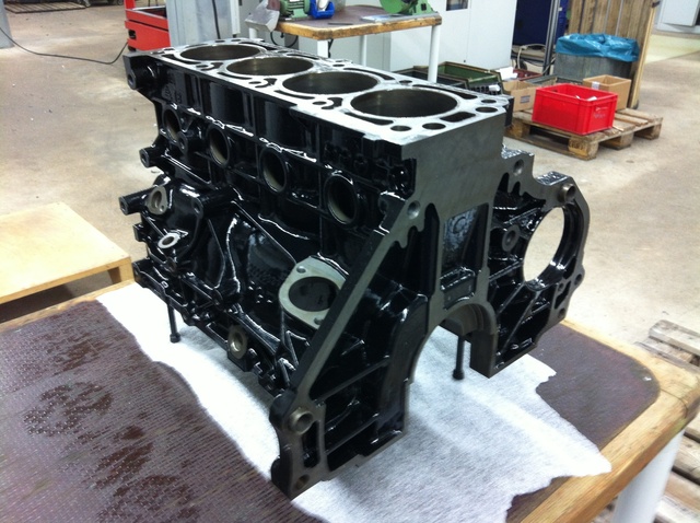

Diskutiere Motorumbau Z20LEx Frühjahr 2011 im Z20LET | LEH | LEL | LER | NET Forum im Bereich Technik; Hier noch der Block:

Japp, der ist auch gepulvert..
Hab überlegt es nicht zu machen wegen der Wärmeentwicklung, aber ich glaube nicht dass es da Probleme gibt.

Wir haben schon mehrere Blöcke Pulvern lassen Wäre technisch kein Problem an kritischen stellen wird das Pulver bei Temperatur weich, das muss man halt wissen.
Auf alle fälle alle Ölkanal verschlussschrauben raus machen und großzügig reinigen + Gewinde nachschneiden, beim Hoffmann gibt es kleine abrassive rundbürsten die sind super um die Kanäle sauber zu bekommen!

Ich habe alle Löcher (auch die Ölbohrungen usw.) entweder abgeklebt, oder es wurden Schrauben eingesetzt vorm pulvern.
Beim chemischen reinigen waren die natürlich draußen. Der sah nach dem reinigen echt Top aus! Da war wirklich 100%
alles sauber :)
3K-Power hat mir empfohlen Kühlkanäle in den Block zu erodieren. Das werde ich wahrscheinlich machen. Der Block hat Serienmaß 86.0

Hab grad ne Erläuterung dazu bekommen. Es ist abzuwägen. Gibt ja noch andere Möglichkeiten.

jap,das reichte nicht,frag mal eisbär hier ausm forum,er hatte auch einen block mit uns beim beschichten und machte auch nur wäsche und reinigen,doch dann war das pleuel putt,weil ihm der dreck des strahlens (vor dem beschichten) direkt ins lager gespühlt wurde

Hi!
Ja das glaube ich gerne..
Korund oder Glasperlen bekommt man kaum weg auf der rauen Oberfläche. Aber bedenke das es sich bei der Reinigung nicht um eine "normale" Industriewaschmaschine handelt, sondern eine chemische Reinigung in einem speziellen Bad. Diese
Firma (EZZ) die das gemacht hat, ist Spezialist auf diesem Gebiet. Ich denke besser kann man einen Block nicht reinigen..
Naja, vielleicht muss der Block jetzt ja nochmal auf die Senkerodiermaschine, da evtl. diese Kühlschlitze a'la Rally LET reinkommen.. Dann ist das Ding wieder dreckig :D
