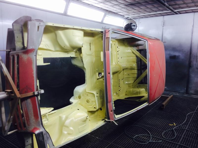

Der Manta wurde gestern Abend zum Lackierer gebracht *freu*
Der Manta wird außer dem Unterboden komplett in Wagenfarbe lackiert, das habe ich jetzt beschlossen. Um das sinnvoll umsetzen zu können ist allerdings ein Drehgestell notwendig. Ich kann zwar sowas bauen, aber danach steht es dann nur wieder rum...
@Christian
Könnte ich mir euer Drehgestell bitte mal ausleihen ;)
Mfg Markus
