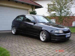

Ich habe an einem Astra f mal die Ganze Seitenwand gut 5 cm raugezogen, Habe im Radkasten einen Schnitt gemacht und die Seitenwand rausgedrückt, bis die breiten Räder passten. Dann einfach einen Blechstreifen eingeschweißt und versiegelt, das war vor gut 10 Jahren und sieht immernoch top aus
Das wäre wohl die beste Idee und Original bleibt er ja auch!
H
HalleZwei
07.01.2007
1.089
Hessen
Die Radläufe vom Astra F hinten eingeschweißt und verbreitert ging beim F Astra auch super. Wie wäre es mit den orig. Manta Radläufen von VORNE nach HINTEN ?
Dann hat man hinten die Form wie an der Front.
