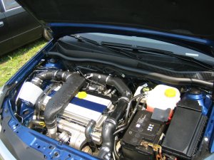

anbei mal ein pic wie meiner derzeit noch aussieht...
Gleich vorweg der offene Lufi war nur den einen Tag vom Pachern Treffen montiert, nicht dass gleich geschimpft wird, bin mir schon bewußt dass der nix kann und a nix bringt außer schlechtere Leistung und event. noch nen def. LLM

Hi.
Ich habe ein luftfilterkaste von Astra H 1,9DTH eingebaut. Die passform ist perfekt. 8)
Mein auto: Astra G Coupé Turbo.
