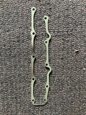

Brille bedeutet wohl anziehen von der Mitte aus über Kreuz wie beim Ventildeckel? Hab nur einen ganz billigen Drehmoment für die Reifen (einstellbar in 5er-Schritten) . Gibts etwas was ihr für feine Arbeiten empfehlen könnt bezüglich Drehmoment?
Denke mal, ich sollte dazuschreiben- bin gelernter Koch. Hab meine eigenen Autos und andere immer selbst repariert. Zumindest was im Bereich des möglichen war 😅 Und komme aus einer Familie, wo das gang und gäbe war.
Nein
Die Brille sieht so aus wie auf dem Foto und kommz zwischen Krümmer und den Kupfermuttern. Sorgt für eine bessere und gleichmässige Wärmeabführung auf dem Krümmer und soll Rissbildung vorbeugen.

Nein
Die Brille sorgt dafür das bei einhaltung der 8nm der Krümmer am Flansch sauber gleiten kann bei Wärmeausdehnung
