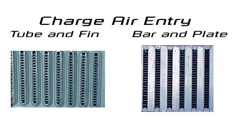

Hallo !
Die EDS Ladeluftkühler aus der Schweitzer-Produktion waren ALLE Tube&Fin und haben sich leider manchmal "Ballonisiert" , fast immer , wenn das interne Umluftventil des Turboladers nicht mehr angesteuert wurde und es zu einer extremen Druckspitze im Ladeluftkühlersystem beim Umschaltvorgang kam !
Aus diesem Grunde setzen wir NUR noch Bar&Plate Ladeluftkühler ein , die sind bauartbedingt stabiler , blähen sich NIE auf und haben noch einen sehr guten Wirkungsgrad !
hier ein Bild zur Veranschauung :
mfg ASH@EDS

Weils grade gut zu den geposteten Bildern passt...hier das Netz meines LLKs vom Buchner/PO. Zählt wohl auch zu Bar and Plate denk ich. Was kann man sonst zum Netz sagen? Chinanetz wirds wohl keines sein...

Mh und was genau kann der Projekt Opel Kühler jetzt besser außer das man vieleicht nicht ganz soviel an der Stoßi sägen muss ?
Schaut mal ins 4ever Forum, da hat Neos2c die Daten von dem Kühler eingestellt und ich vom Wiltec, fahren beide ähnliche Leistung, ich sogar noch etwas mehr ;) .
