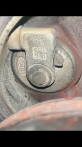

Danke für dein Angebot, aber das Loggen kann ich mir jetzt sparen. Ich habe eben den Vorkat abgenommen und diese beiden Risse entdeckt. Jetzt weiß ich auch, woher das immer stärker werdende Gezische bei hohen Drehzahlen kam und dass er den Ladedruck in bestimmten Bereichen nicht halten kann, hier das ganze als Bild:

Diese kleinen Risse würde ich nicht übergewichten, die haben viele LEx Lader. Genau wie die Risse in den Köpfen an den Zündkerzengewinden. Ausschließen das hier der Fehler liegen könnte kann man natürlich nicht!
Sieht aber so aus als läge die Klappe noch plan an?

Nopp an den rissen liegts nicht .
Das wg steht obenrum eh offen

Gut, wenn die Risse kein Auswirkungen haben, dann kann ich ja an anderer Stelle weitersuchen.
