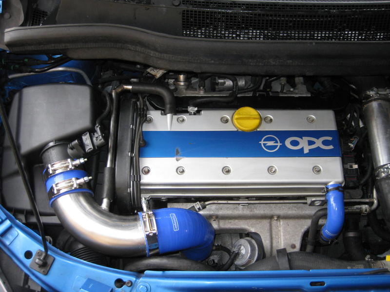

So, hier mal meine Variante vom kurzen Ansaugweg! :)
Motor Z20LEH
Das Rohr ist im Moment noch roh, woll aber noch lackiert werden! :)
Gruß Patrick
