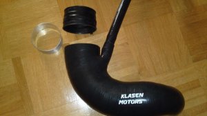

@neos2c => also ich seh die Bilder => bist vielleicht nicht eingeloggt ?
Also von den Bildern her macht es ja nur Sinn dieses Aluteil in den Kasten
zu machen, das kurze Gummistück dazwischen und dann den LMM
zwischen die beiden Gummiteile.
So ist das bei meiner EDS-Lösung auch gelöst, mit so einem Aluteil im Lufi-Kasten.

Jetzt seh ichs auch..war in der Arbeit und da hats das nicht angezeigt.
Ja, genau die Teile hab ich auch. Aber ich glaub das ist so gedacht dass man den Luftfilterkasten nicht bearbeitet.
Ich hab den Kasten aber schon auf 80mm vergrößert.
Werd jetzt entweder den LMM direkt in den Kasten machen oder ein Rohr einkleben..mal sehen. Soll ja dann fest drinnen sein und nicht rausrutschen. Ein 80er Rohr wo hinten ne Stufe hat wär net schlecht und das von Innen durchstecken...

mit 70er LMM geht es auch :D
Grüße Sebastian

Also ich hab es bei mir so gelöst ... Ist das selbe Prinzip wie bei dem Klasen Schlauch.

und deswegen muss man das auf halber länge mit genau so viel verbindungen bauen oder wie.
Hab doch mal ne Undichtigkeit nach lmm und schon geht die fehlersuche wieder los, warum das gemisch wegläuft.
In meinen Augen ist die Lösung wie Klasen/Courtenay sie anbietet die Beste auf dem Markt.
Schade nur das der beim Gt 35 nicht mehr passt.

Gut das hast du auch wieder Recht aber mir gefällt es so und hab noch keine Probleme damit gehabt. Außerdem hab ich es bis jetzt noch bei keinem gesehen.
