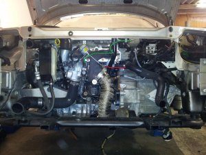

Ich habe bei mir die Schläuche vom LEH, da ich sie neu geschenkt bekommen habe. Bei mir sieht das ganze so aus.

ja,dann kommt der 2te kleine vom ausgleichsbehälter an den kleinen am wasserkühler

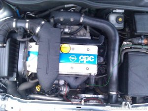

Richtig und an den anderen Anschluss am Behälter geh ich mit dem Rücklauf Drosselklappenvorerwärmung ran und wo geh ich aber dann mit diesem Anschluss der auf dem Bild zu sehen ist.
C
Corsa A 16V
Guest
sei mir net böse,aber ich klink mich jetzt aus,da du so viel zeug vons ov ielen wgen zamgeschmissen hast das keine sau mehr durchblickt
es mus KEIN schlauch blind gemacht werden,da JEDER Z20LEx nur 2 kleine Anschlüsse am ausgleichsbehälter hat
wenn bei dir jetzt 3 rauskommen,hats du schlauch technisch irgendewas falsch gemacht
bei mir is die drosselklappenvorwärmung ein geschlossenes system welches nicht zum ausgleichsbehälter geht

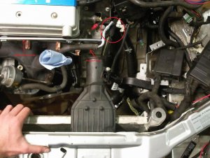

hier siehst wie die heizung beim z20let angeschlossen ist

Únd wo geht bei dir der mit dem grünen Pfeil makierte Schlauch hin? Ist ja nicht zusammengewürfelt ist ein Z20LEH im Vectra B.
C
Corsa A 16V
Guest
ja,da muss ich dann passen,ich fahre keinen leh bzw nur einen mit z20let schläuchen
