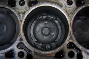

Also bei mir sah der Kerzenschaden auch in etwa so aus, allerdings nur auf einem Zylinder... Siehe Bild :cry:

wohl eher ein klopfen, wenn etwas in den motor drin gewesen wäre dann wären die einschläge nicht nur am rand sondern über den ganzen kolben verteilt :wink:
mfg
Die Einschläge sind nur da zu sehen wo der Kolben und der Kopf sich so nahe Kommen das etwas dazwischen zusammengepresst werden kann!
Und jetz schau dir mal den Kolben und den Brennraum vom C20XE C20LET an dann sieht man ganz genau das das NUR ein Fremdkörper gewesen sein kann bei der Art der Verformungen/tiefe etc!

o.k. ich kenne die Köpfe nicht von daher kann das was Arno Schreibt schon sein.Ich meine die Einschläge im Bereich der Quetsch kanten.
Habe mir diese Bilder aus dem Arno Link noch mal angeschaut.
Dafür kenn ich die Opel Motoren zu wenig . Als das ich mich jetzt auf meine Theorie festlegen würde.
Dort wo ich mich immer Rumtreibe werden so gut wie nur noch Z Motoren Zerlegt. UNd selbst die kenn ich nicht .
Arno damit ist alles klar

Es ist natürlich immer die einfachste Sache der Welt , das auf die Abstimmung zu schieben , aber EGAL was ich in der Motorsteuerung falsch machen würde , SO sieht ein Kolben NIEMALS aus OHNE Fremdkörperbeschuss !
Dazu mal eine kurze Frage : Ist die Vorgeschichte dieses Motor WIRKLICH ganz genau bekannt ??
Meiner Erfahrung nach sind solche großen Einschläge in der Regel von folgenden motorinternen Komponenten verursacht worden :
1) abgebrochener Isolator einer Zündkerze
Dieser Mist ist eine keramikähnliches Material , der brutal hart ist und die Trümmer sich durch das ganze Saugrohr verteilen und dadurch benachbarte Zylinder mit beschädigen !
2) gebrochene Ventilführung
Ist ähnlich hart und verursacht in der Regel deutlich mehr Schaden und Einschlagtiefe als Material Nr. 1)
Von der reinen Begutachtung der Teile , WENN Sie einfach nur ausgebaut und dann fotographiert wurden , würde Ich mich zu der Annahme verleiten lassen , das am vorderen linken Kolben auf dem Bild schon VOHER jemand mit Schleifpapier den Kolben bearbeitet hat , man sieht die unprofessionellen Bearbeitungsspuren ÜBERDEUTLICH !!
Ein Klingelschaden sieht nach meinen Erfahrungen immer so aus , als wäre der Kolben am Rand mit übergroßen Strahlgut sandgestrahlt worden , das ist die Anschmelzung des Kolbenmaterials durch die extreme Temperatur beim Klingelprozess und das gab NIEMALS derartige Einschläge !!
Die verschiedene Kolbenfärbung auf der Oberfläche deutet auf einen Wassereinbruch hin wie Blankl schon völlig richtig bemerkte oder auf einen unfachmässigen Versuch eines der Vorbesitzer , den hier im Vorfeld entstandenen Schaden auf billigste Art und Weise zu beheben !
Wie sieht den der Kopf aus ??
Meistens wird bei solchen Ventilführungsschäden gleich der Kopf getauscht , weil meistens im Vorfeld ein Zahnriemenschaden mit ein paar krummen Ventilen die EIGENDLICHE Schadensursache gewesen sein könnte !
mfg euer "Sherlock-ASH@EDS-Holmes"

will hier nicht Arno widerreden,nur meine Erfahrung mitteillen
habe einmal einen org.C20LET Block gesehen wo der Isolator der Kerze gebrochen ist.Da waren die Einschläge am Kolben teilweise richtig scharfkantig und das Keramik hatte auch üble tiefe Riefen in die Laufbahnen gezogen :shock: der Block war da auch hinüber,da war nix mehr mit nacharbeiten das wäre auch bei 87,00 sicher nicht rausgegangen.
Ist schon einige Jahre her aber so ist meine Erinnerung von dem Fall...Kollege einfach aus Ahnungslosigkeit ne Zündkerze zerstört....
