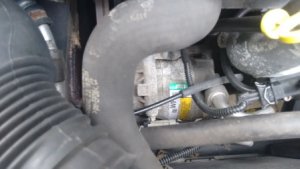

ich denke mal das das so ein Teil ist, rundes Teil weiß/schwarz mit nem Pfeil dran. Man gibt es denn keinen mehr der so eine Kiste fährt ???? Dann bräuchte man nicht so viele Vermutungen aufstellen und könnte mal vergleichen! Tausche jetzt jedenfalls das Ventil wenn es ankommt! Ansonsten muss ich mich wohl damit anfreunden das meiner nicht auf Endgeschwindigkeit kommt warum dann auch immer....

Wenn das Ventil auf dem Weg zum serien ULV geht, dann muss das komplett weg. Bilder sind immer gut.
Ein Rückschlagventil wird bei einem offenen ULV verwendet.

hier kommt das Bild, der blaue Schlauch sind die Reste vom Pop Off jetzt ohne T-Stück dazwischen.1.jpg2.jpg

warum ist das scheiß Teil denn überhaupt dadrin, wegen des alten Pop Off ???

Jap genau, so sorgt man dafür, dass der ladedruck zum serien ULV kommt, aber der unterdruck es nicht aufzieht, dann wird das Baileys lauter. Jetzt gerade kann dein Lader keinen Ladedruck abbauen.

haben wir da vielleicht des Rätsels Lösung ?!?!. Das Teil fliegt heute noch raus !!!

Das ist noch nicht klar.
Fahr mal und zerleg demnächst Dein ULV, dann passt wenigstens das alles wieder

wenn du sagst der Lader konnte den Druck nicht abbauen, meinst du das da jetzt irgendein Folgeschaden zur Folge haben kann, z.B. das ULV
