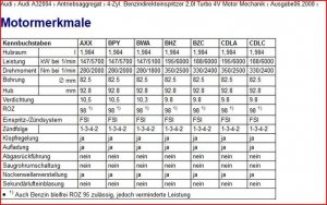

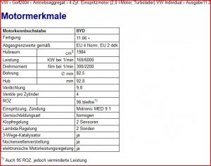

hier nochmal mit den eckdaten zum nachlesen , sind original vw/audi unterlagen

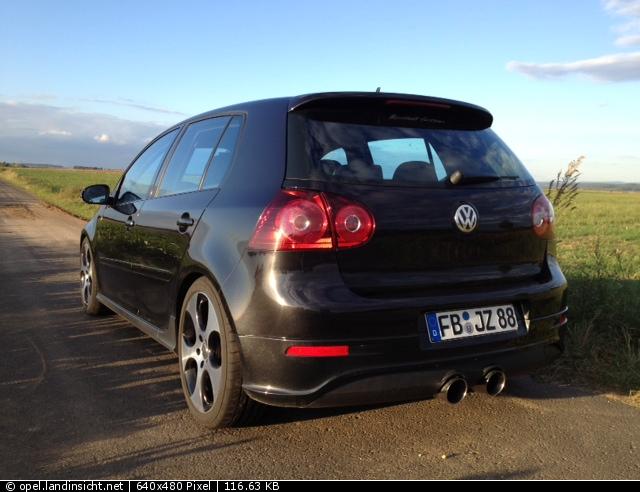

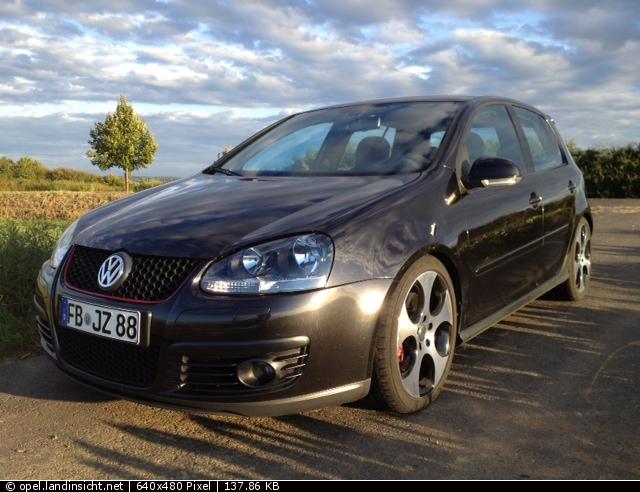

Bin noch am Umbauen, aber bisschen ist schon gemacht!
R32 Heck
ED30 Rückleuchten
30mm Federn Eibach
18 Zoll WR
3" DP mit 100 Zeller
70mm AGA
Software auf 270PS

@Alex
Also R32 Rückleuchten ;-)
Hättest mal was gesagt, hab nen Heck über. Hatte auf US umgebaut.

Genau, R32 oder ED30. ;-)
Hab die originale Heckstoßstange von nem Freund für nen fufi gekauft!
Bau jetzt noch auf Jetta US Front um inkl. ED30 Lippe. Wenns gefällt bleibts drauf, ansonsten ändere ichs wieder.
Im Winter dann K04 + Pumpe + Düsen + LLK.
