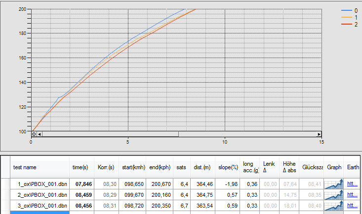

380 m Distanz 100-200 kmh hab ich auch bei 8,8 sek. mit 4x4 Cali...:)
schiebt gut an der VW
mit Opel 4x4 0-100 bin ich aber haushoch überlegen.Ich mach 4,5 sek ohne den Antriebsstrang alles abzuverlangen,war kein Start auf Biegen und Brechen....
will nix konkret schlecht reden,freut mich wenn jemand Spaß mit seinem Auto hat und das ist in der Region definitiv der Fall.
