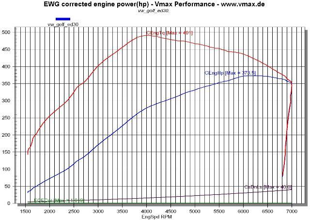

Update:
Forge Zusatzladeluftkühler (parallel zum S3 Llk) + Dsg Optimierung
Ladedruck im Overboost 1.5bar abfallend auf ~1.3bar @ 6000rpm und ~1.15bar @ 6700rpm .

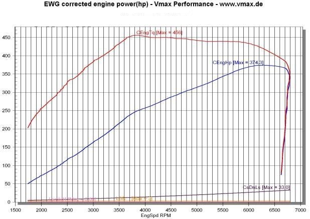

Letzter Stand mit Ttrs Niederdruckpumpe/Ttrs Pumpensteurgerät, 130bar anstatt 120bar Raildruck, etwas magerer eingestellt und Drehzahlband in allen Gängen bis 7000. Stufe "Mehr geht nicht" :gg:
Abstimmung Note 1+. Besser und sauberer ist unmöglich. Ein riesiges Danke an Samy nochmals.

Hab das Diagramm schon bei Facebook von Vmax gesehen. Sieht echt super aus. Tolle Arbeit von Vmax.
Wünsch Dir ganz viel Spaß mit dem Auto. Bin im April auch bei Vmax. Bei mir wird zwar nicht ganz soviel Leistung rumkommen aber wird trotzdem Spaß machen.

Das sieht richtig gut aus !! Sollte Spaß machen :)

370 ps mit Serienlader? Hast ja den Serien 200psler mit dem ED30 Turbo gell?
Solltest mal die erste Seite überarbeiten ala was es jetzt genau ist :) Hab's nämlich nicht ganz mit bekommen :(
