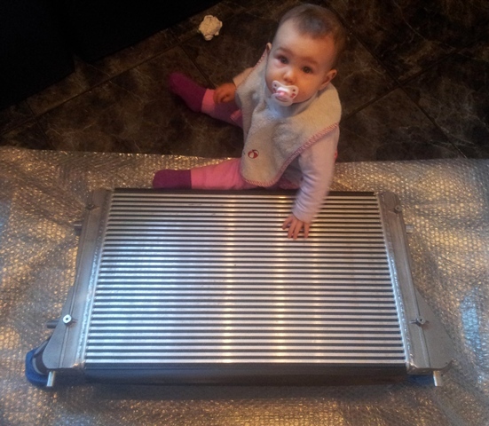

Diskutiere Golf V TFsi Frage zur Standfestigkeit und Tuning im Technik-Smalltalk Forum im Bereich Technik; Hab kam ein S3 Llk rein, schon ein riesen Klopper :-)

Meine Fresse was ein Teil! wie groß ist den Serien LLK?

Ist so groß wie der Serien GTI LLK...
nur beim S3 sind die Kästen aus Alu und nicht aus Plastik!
Sonst sind die LLKs afaik gleich!

nein sind sie nicht ;-)
der S3 ist in der Netztiefe 8mm dicker (40mm), Serie 32mm.
Luftführung soll besser sein und er hat mehr Kühlrippen (3 mehr) auf die gleiche Fläche.
Serie 8 Liter, S3 10 Liter. S3: 610x410x40mm

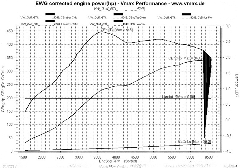

Klasse Ergebnis :wink: gab es mal nicht das gerücht das die bei 330PS mit der Pumpe am Ende sind? oder ist das wieder ein anderer Motor?
Crio
Crio
13.03.2002
4.537
Nähe Kusel
haengt auch vom uebrigen Umfeld und dem Zustand der Hdpumpe ab wieviel Leistung damit machbar ist.
Ist auch alles was haltbar zu holen war bei mir, die Pumpe koennte auch noch mehr. Der Lader nicht.

Wow, 345PS mit 1,1 bar bei 6500rpm ist nicht übel.
Hab keine Ahnung wieviel Leistung mein Saab hat. Tippe auf irgendwas zwischen 280 und 290, und der macht bei 2,3l auch genau 1,1bar bei 6500 mit fast identischem LD Verlauf. Habe nur den OB herausprogrammiert, weil der mir zu sehr auf den Antrieb geht und den maximalen Druck auf 1,25bar gebremst (also fahrbar und konsant). Der GTI ist schon eine Ansage für fast Serie.

Direkteinspritzer, bei mir obenraus Lambda 0.83 und 10,3:1 Verdichtung. Da braucht man nicht mehr so viel Druck.

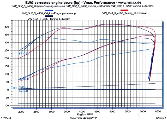

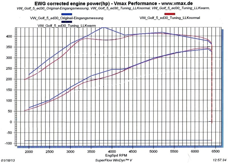

Ich war gestern nochmal bei Vmax um die Agt in höheren Gängen zu senken und mehr Drehmoment und Leistung im mittleren Bereich bereitzustellen. Vorerst mal Investitionsende erreicht :)
Der Wagen zeiht aus dem Stand gleichmäßig bis Endgeschwindigkeit ohne Murren, Leistungslöcher oder Aussetzer durch. Macht richtig Freude, max. Agt ~950°.
Neues Diagramm:
Rot-Vorher und Blau-Nachher (grob eingezeichnet):
