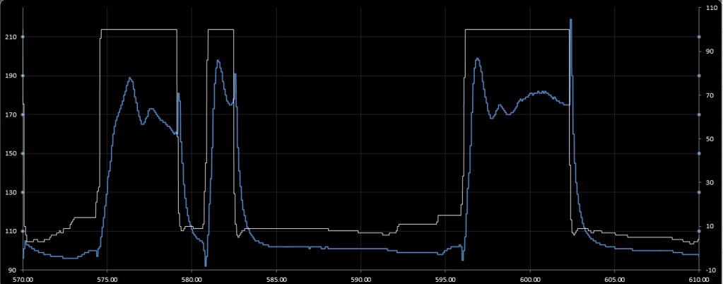

Ein kleiner Nachtrag von mir:
Das Ladedruckproblem ist unverändert. Der Gradient ist zwar gestiegen, aber die Überschwinger beim Ladedruckaufbau und -abbau sind geblieben und gehen teilweise bis auf 225kPa rauf.
Zusätzlich zu den Sachen, die ich schon in meinem Beitrag weiter vorn ausgeschlossen habe, kommt nun:
- Turbolader ist absolut okay (siehe Beitrag über diesem)
- MAP-/IAT Sensor funktional, plausible Werte
Wastegate ist bei normaler Vorspannung, gemessen per Messschieber.
Habt ihr noch irgend eine Idee, was es sein könnte? Soll ich eventuell das Wastegate nochmal komplett lose drehen und neu einstellen?
Grüße, Thomas

Meinst du die Schwinger am Ende der Drehzahl? Ich glaube das ist normal, ohne das fachlich begründen zu können. Habe ich aber schon oft gesehen, auch bei meinen Logs. Ansonsten ist am Anfang der "Overboost" wo die Klappe noch zu ist ( ca 1.2 bar, im Winter eher weniger). Er regelt ja dann sofort runter auf 0.7/0.8 und öffnet die Klappe.
Evtl rührt der Schwinger am Ende daher, dass die Klappe wenn du vom Gas gehst sofort schließt, aber der Lader noch extrem schnell dreht, also der umgekehrte Fall wie am Anfang der Beschleunigung.
Vermutlich wird die erste Markierung der 2te Gang sein? Ich glaube da ist der Druck sogar begrenzt auf 0.6, daher so niedrig. Ab dem dritten Gang wird dann der Dauerdruck von ~0.8 freigegeben.
Wenn du trotzdem die Dose resetten willst:
Muttern lockern, Klappe mauell auf "zu" stellen, rechte Mutter leicht andrehen, dann 6 Umdrehungen Richtung fest (zur Dose). Kontern

Hallo Frazer,
meine Logik nach sollte doch aber das Schubumluftventil diese Spitze beim Schließen der Drosselklappe dämpfen, indem es Ladedruck abbaut.. oder liege ich da falsch? Funktional ist es auf jeden Fall, der Sache sollte also nichts im Weg stehen.
Beim ersten Vollgasstoß war ich im 2. Gang. Hier ist seltsam, dass der Ladedruck nicht konstant ansteigt, sondern einen Kniepunkt bei knapp unter 170kPa hat und danach nur recht träge ansteigt..
Würde es denn was bringen, wenn ich die Logs mal zu EDS schicke und die drüber schauen lasse, oder rücken die eher nicht mit der Sprache raus?
Grüße, Thomas

Ob von EDS was kommt weiss ich nicht. Eigentlich müssten hier noch einige was dazu sagen können. Wie gesgat, ,meine Logs sehen und sahen auch alles so aus. Am Ende nochmal ein Schwinger.
Und zum 2ten Gang: Da sieht man doch das er auf 0.9 ansteigt und da schon abgefangen wird auf 0.6-0.7.
Da das Drehzahlband im 2ten schnell am Ende ist, ist die Kurve nicht so schön wie im 4ten oder 5ten. So schnell arbeitet die Regelung nicht, ist ja ein altes Klo.
Der Kniepunkt dürfte sich wohl so erklären: 0.9 bar, Klappe geht auf, Druck fällt auf unter 0.7, Klappe geht wieder etwas zu, Druck steigt wieder über Soll, Klappe öffnet, Druck ~0.6bar Sollwert...Drehzahlende.
Dasselbe sieht man ja auch im 4ten, nur etwas länger da das Drehzahlband länger ist und der Soll Dauerdruck bei ca 0.8 statt 0.6 liegt.

Hallo Frazer,
nein, diesen Kniepunkt meine ich nicht. Ich meine den etwa bei Sek. 575,5; als der Ladedruck gerade ansteigt.
