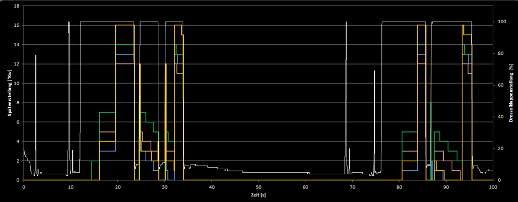

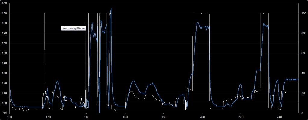

Hallo,
ich habe noch ein kleines anderes Problem: bei meinem Fahrzeug ist die EDS Phase 1 ja auf die Sport-Taste gelegt. Wenn ich also mit aktivierter Phase durchbeschleunige, habe ich teilweise fehlende Leistung im Bereich von 3000-5000/min, manchmal auch im kompletten Drehzahlbereich. Bei Gangwechsel in den 4. Gang habe ich dann teilweise wieder die volle Leistung, manchmal bleibt sie aber auch ganz weg.
Daraufhin habe ich mir Opcom besorgt und eine Logfahrt durchgeführt. Bedingungen: Außentemperatur 2°C, Luftdruck 98kPa, Ultimate 102. Immer von 60km/h im 3. Gang bis 220km/h im 5. Gang beschleunigt. Die geplotteten Diagramme sind weiter unten zu finden.
Aus irgendwelchen Gründen schwankt der Ladedruck, es entstehen Spitzen (vor allem beim Schließen der DK, was ja eigentlich durch das SUV verhindert werden sollte), als ob die Regelverstärkung zu hoch wäre. Außerdem nimmt er den Zündwinkel zurück, aber das alles macht er nur sporadisch. Es lässt sich auch beobachten, dass die Einspritzzeit bei 20ms "hängt", wenn er den Leistungsverlust hat. Wenn er dann wieder Leistung hat, springt sie auf 25ms, dann ist alles wie immer - bis wieder alles von vorne anfängt, also wieder nur 20ms Einspritzzeit, Klopf-Spätverstellung aktiv und schwankender Ladedruck. In den Phasen der vollen Leistung ist die Klopf-Spätverstellung komplett inaktiv. Fraglich ist auch, warum der Lader teilweise knapp 2s braucht, um vollen Ladedruck aufzubauen (siehe Diagramme)

Erklärung der Diagramme: weiße dünne Linie: Führungsgröße (errechnete Drosselklappenposition in %), blauer Graph: Ladedruck in abs. kPa, andere Farben: Spätverstellung der einzelnen Zylinder in °KW

Ich hatte mal was ähnliches. Da war die Wastegatedose 2 Umdrehungen zu stramm. Sah auch so aus, der LD wurde schlagartig runtergeregelt nach dem Schalten in hohen Drehzahlen. Bei dir wird er ja auch sofort von ~0.9 auf 07 geregelt um dann wieder zu steigen. Testweise mal das Regelventil getauscht?
