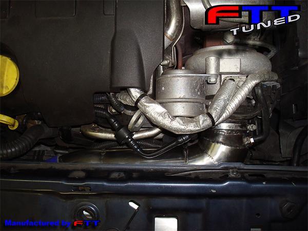

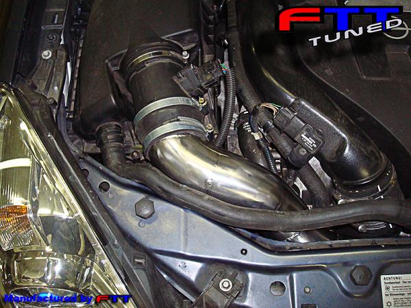

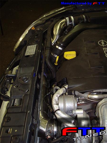

bereits jetzt fällt aber folgendes auf:
- kräftigeres Ansauggräusch
- das Turboarbeiten wird hörbarer
- das Schubumluftventil ist nun hörbar
Nur als kleine Anmerkung. Sowas ist unter Anderem ein absolutes K.O. Kriterium in der Serie !!! Was DIR (und anderen) vielleicht gefällt muss nicht gleich anderen gefallen. Glaub mir - das werden dir auch andere sagen können - sowas wird peinlichst genau untersucht!!

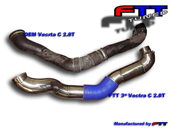

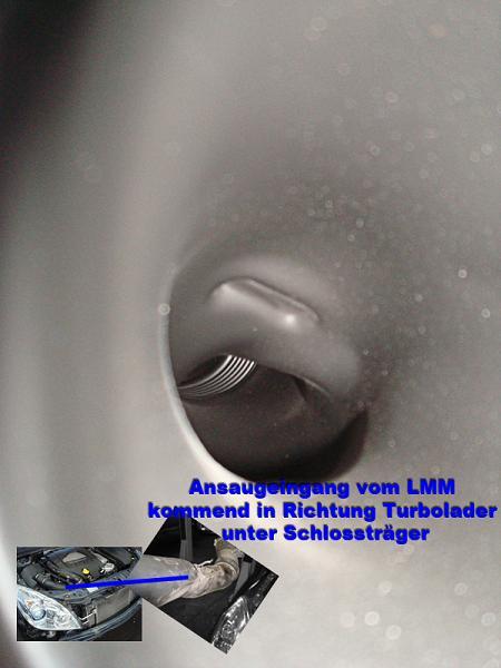

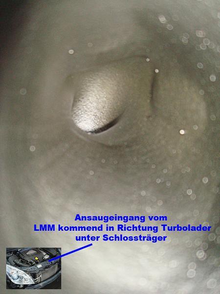

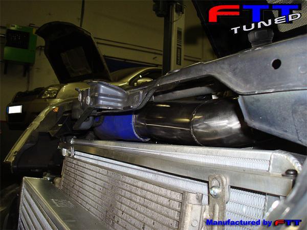

blöde Frage...
Warum habt ihr 3 Zoll genommen, wenn der Ladereingang eh viel kleiner ist? Hätte da nicht auch ein kleineres Rohr gereicht?
blöde Frage...
Weil es erst ganz kurz vor dem Lader trichterförmig auf die Ladergröße verjüngt. Strudelprinzip...wenn diese Strecke nicht zu lang ist geht's auch so!
blöde Frage...
Kommt auf die Richtung des Dralls an
Aber ich denke die restlichen Vorteile werden überwiegen![]()
