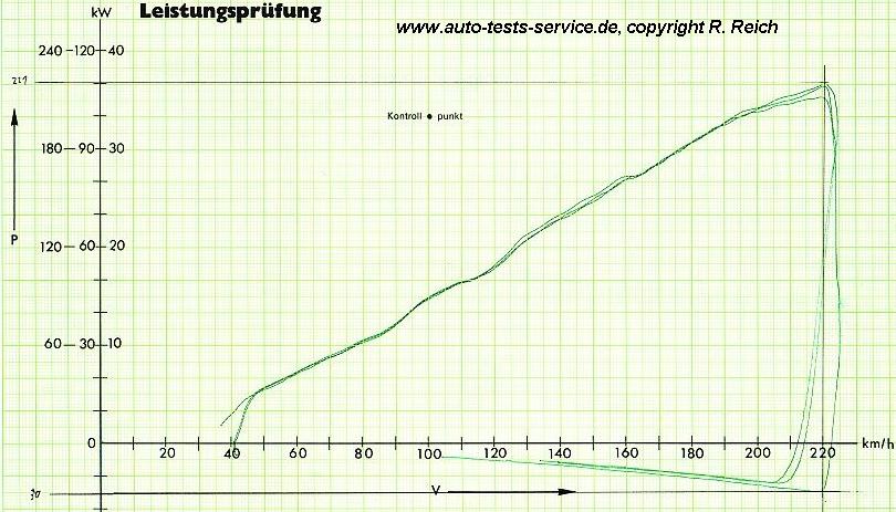

(aber leistungsdiagramm vom irmscher würd mich schon interessieren) :)
Gerne (allerdings auf dem Irmscher Schätzeisen):
Die Nr. 1 ist auch in der Flash auf die Rolle gestellt worden, ebenfalls mit ~350PS.
