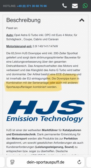

Hallo, ich stehe vor einem ähnlichen Problem. Habe die 60mm downpipe von HJS mit EG Genehmigung. Theoretisch, da mir diese im Original oder als Kopie fehlt. Daher kann ich zu den enthaltenen Vorgaben nichts sagen.
Zusätzlich, habe ich eine Abgasanlage von FMS mit eNummer inkl das originale Dokumente.
Kann mir jemand sagen was in der Genehmigung von HJS steht?
C
c.linke
09.09.2025
Zossen
Die EG Genehmigung zählt nur in Verbindung mit Originalteilen ... Musst also abnehmen lassen
Das ist gut möglich, denke das Gutachten macht es klarer. Die Artikelbeschreibung sagt, kann kombiniert werden aber nicht ob eine Kombination eintragungsfrei ist. Finde es mit den EG Genehmigungen schwierig, es heißt wie ein Ersatzteil aber wenn mehr als 1 Ersatzteil dann doch Abnahme? Irgendwie nicht plausibel🤣 versuche natürlich nur Aufwand und Geld zu sparen.. Danke für eure Antworten. Falls jemand jemanden kennt der diese downpipe fährt, ich wäre über Fotos des Gutachten dankbar 🫶

Ich kann auch einen Stoßabgaskrümmer mit dem Motor "kombinieren" das heißt nich lange nicht das das genehm ist 😉
Leider beziehen sich diese Gutachten immer auf "Rest Serie", alles was zusätzlich eingebaut wird ist abmahmepflichtig.
Du musst Felgen die eine ABE haben auch gemeinsam mit Tieferlegung abnehmen lassen, weil sich die ABE der Felge aufs Serienfahrwerk bezieht.
Aber es stimmt schon:
Ich kann einen Bosal MSD mit einem IMASAF ESD kombinieren und da kräht kein Hahn danach 😅
