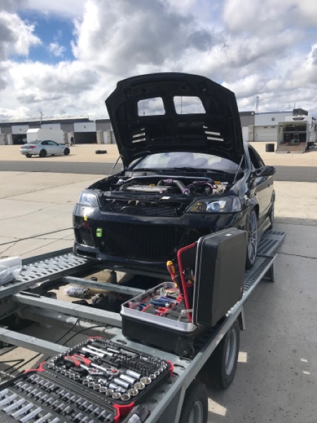

Aber leider habe ich meinen gesamten Motorölinhalt auf der Start-/Ziel Geraden verteilt, was in einen (höchstwahrscheinlich) Lagerschaden endete 😔
Auslöser war ein locker gewordener Ölfilter!! Der dürfte sich locker geprellt haben (wie das auch immer passieren konnte, er war ja seit dem Ölwechsel im April dicht und ich bin ja damit auch genug KM so herum gefahren) und es hat die Dichtung rausgedrückt und dort ist dann das Öl rausgespritzt...
Ich habe es erst bemerkt als ich beim Schalten auf die Drehzahl geschaut hab und sah die rote Öldruckkontrollleuchte...
Richtig realisiert hab ich es aber erst nach dem ich "0 bar" auf der Öldruckanzeige gesehen habe, da vergingen sicher 2-3 sekunden und das ist bei Volllast nicht so toll 😒

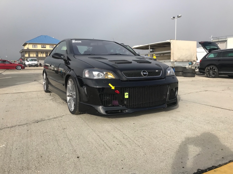

Ich komm da deshalb drauf weil Ich an meinem Corsa Jahrelang die Dietrich RS Stossstange gefahren bin die mit ihren großen Einlässen ähnlich deiner ist.
Und mit der RS hast du viel mehr "Wind" in der Lenkung gespürt und ab 160-170kmh hast du spürbar gemerkt gegenüber der jetzigen originalen GSI Stossstange wie du mehr vor die "Wand" fährst.
Seitenwinde usw, sind seit dem auch kein Thema mehr,er liegt viel ruhiger gerade bei höheren Geschwindigkeiten.
