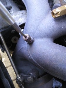

Hallo, ich habe heute versucht meine Abgastemperatursonde auszubauen, da sie defekt zu sein scheint. Allerdings habe ich es nicht hinbekommen. Ich habe die obere Mutter locker gedreht und dann konnte man die Sonde auch Drehen. Aber rausgehen wollte sie nicht. Habe auch Angst, dass mir etwas kaputt geht wenn ich zuviel Kraft einsetze. Ich habe den Wagen so gekauft, also die Sonde nicht selber verbaut, ich hoffe ihr könnt mir helfen!
Gruß Tim

Ich glaube das geht nicht, so wie es aussieht ist die Mutter an den Krümmer geschweißt. Ich bin lange mit AGTs über 1000° gefahren, da wird der Sensor wohl einen wegbekommen haben :-(.
Gibt es noch eine andere Möglichkeit?

Also auf dem Bild sieht da nicht viel geschweißt aus, denke das machen auch die wenigsten da es viel mehr Gefahr für den Krümmer ist ( verziehen) als nen Gewinde reinzubohren, einfach mal ein bisschen sanfte Gewalt anwenden ;)
Das Gewinde setzt sich ja auch mit Abgasen zu so dass die Verschraubung natürlich schwerer raus wie rein geht ^^
Evtl hängt auch nur dieser Klemmring fest, der den Fühler im Endeffekt festhält .

Da ist nen Klemmring drum, du musst die Überwurfmutter komplett lösen!

heißt das jetzt die obere oder die untere sozusagen?

obere, die muss kompl. gelöst sein damit die Sonde rausgezogen werden kann....
wenn es trotzdem nicht geht musst Du den kompl. Einsatz rausdrehen aus dem Krümmer

die untere dreizehner muss raus gehen die kann nicht angeschweißt sein dafür liegt sie zu nah am krümmer denn man schweißt nicht das teil an sondern eine mutter um das teil was du da siehst reinzuschrauben aber beim gusskrümmer bohrt man ein loch und schneidet gewinde und dreht den schneidringsockel da rein. versuchs mal mit nem stabielen 13er ringschlüssel zu lösen im zweifelsfall warmlaufen lassen und schraube mit eisspray einsprühen dann sollte sie sich auf jeden fall komplett rausdrehen lassen!

Habe auch letztens erst meinen Sensor ausgetauscht und es ist richtig das man entweder etwas mehr zieht, bzw. ansonsten durch rausdrehen der unteren Mutter alles rausdreht und dann im ausgebauten Zustand demontiert.

wenn man den Fitting immer wieder aus dem Krümmer entfernen muß ist auch Mist fürs Gewinde.Ich bohre den Fitting immer auf 3,5 mm auf damit auch ein mit Ablagerungen behafteter 3,0mm Fühler einfach rauszuziehen geht.Sonst hatte ich auch immer minutenlang mit der Zange den Fühler gezogen und gedreht bis die Kruste ab war und zu ziehen ging.Also,paar 1/10 mm aufbohren und gut.
