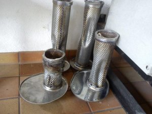

so ... wie angekündigt jetzt mal ein paar Bilder der Veränderungen an meinem Astra:

nichts für ungut aber diese Änderungen bringen beim H keine 50 Ps. Wozu hast du die Siebrohre so weit eingedrückt?
Zeig mal dein Diagramm der Abstimmung bitte.
ich habe nichts eingedrückt !
Das sind die Siebrohre, die in der Bull X (FMS) Anlage drin waren, und die ich nicht haben wollte !
Hier noch mal der Abfall:
Auf den Bildern weiter oben sieht man wie es NACH dem Umbau ausgesehen hat.
Die original Siebrohre hatten nur ca. 65mm Innendurchmesser - die jetzigen sind echte 3 Zoll Siebrohre (50€ das Stück in Edelstahl)
