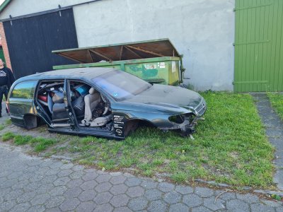

Da der Omega irgendwie parallel zu meinem 400ps Insignia v6 turbo 4x4 volle hütte als Daily immer unattraktiver und nutzloser wurde habe ich ihn geschlachtet und entsorgt .
Ich muss gestehen der Insi bietet mir alles was ich in freier Wildbahn brauche daher gabe ich beschlossen mal was für die Rennstrecke und nicht für die strasse zu bauen .

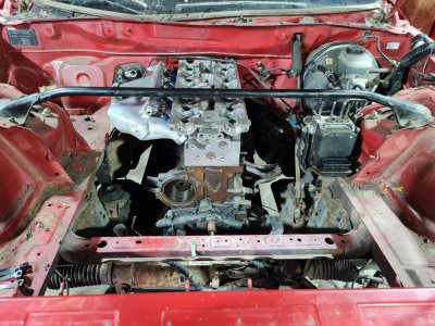

Die tage ging es mal dem Blech etwas an den Kragen
Der mazda hat extreme Korrosionsprobleme an beiden Schwellern in 3 lagen , das wird die grösste Baustelle an Karosserearbeit
Dafür steht der rest der Karosse noch gut da ....den Kummer bin ich ja aber gewohnt 😆
Da wurde schon bös rumgepfuscht in früheren Jahren , jetzt schneid ich einmal die komplette untere Linie raus und baue innen und aussenschweller sowie die verstärkungsbleche neu .
hinterachse ist auch raus , ich zerleg den Bock jetzt einmal bis auf die letzte Schraube .
aufm plan steht ein zug druck und höhen verstellbares Fahrwerk , ein Strongflex shore 90 voll buchsen satz , achsteile einmal entrosten und durcharbeiten .

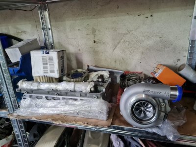

Gestern am zukünftigen Motor für den rx8 mal Bestandsaufnahme gemacht und öl abgelassen ( hab den vor ca 2 jahren ausm omega rausgeworfen und in die Ecke gestellt wegen ständigen kopf bedingten öl wasser problemen)
Gab von kt-fahrzeugtechnik dann nen neuen Kopf , werd den Motor demnächst dann mal wieder komplettieren .
Joa Setup wird denk ich ganz akzeptabel mit den vorhandenen Teilen
Es ist der komplett verstärkte kt block mit Ringen um die Buchsen , kbk, zwa, verdichtungsreduzierten leh kolben , stahlpleul, etc pp
Kopf ist ebenfalls komplett bearbeitet mit kühlbrille , brennraumbearbeitung, nocken lauffläche wurde erweitert damit sich die Catcams wellen im Einlass mit 11.15 hub überhaupt drehen .
Einstellbsre Räder sind ebenfalls von catcams inkl halbmond für den nws.
Eds style Brücke , 980cc düsen, pulsar g35 900 Turbolader , wasserladeluftkühler aus 2x bmw m4 llk in reihe mit cwa400 pumpe und 4x rückkühler in parallel/reihenschaltung halt das übliche wie ausm Omega nur mit grösserer Puste und anderen nocken .
Getriebe wird erstmal ein omega b mit verstärkter kupplung und angepasster kardan mit serien mazda diff und Antriebswellen.
