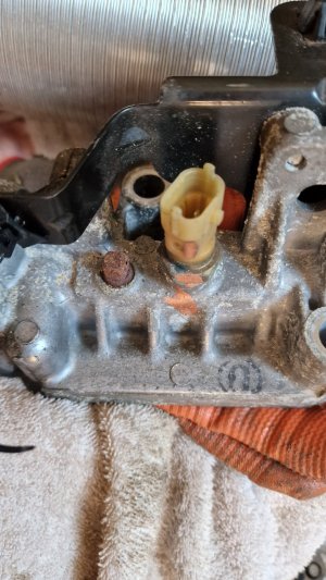

20220724_155420.jpg Kühlmittelbrücke Z20LET

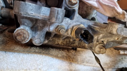

Kühlmittelbrücke XEV
Stopfen raus drehen, 1pol Sensor rein und schon geht die Anzeige.

Die Brücke hab ich drin. Ich wusste nur nicht ob der Sensor da rein passt. Danke

Gegen was denn für eine "alte"? Stopfen raus, Tigra 1pol Sensor rein und der Tigra Tacho zeigt die Temperatur an.
