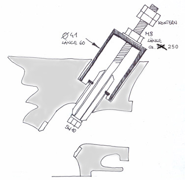

Ich weiß nicht wie ihr einpresst. Die Variante ist sicherlich nicht verkehrt aber "gerade" einpressen wird da zu einer Wissenschaft mit einer hydraulik Presse...
Ich will hier nicht groß rumdiskutieren, aber sich das eure Führungen gestaucht und nicht doch "verbogen" sind?
Arbeitet ihr da mit einer Presse?
Oder eher sowas hier?
Bei der Tempdifferenz tät es mich interessieren welchen Durchmesser die Führung bzw. die Bohrung hat. Das müsste ja schon fast von alleine reinfallen.

ich arbeite mit beidem. Komisch wo du die skizze her hast. genau das teil hab ich gebaut. Presse ist aber wesntlich komfortabler. Mitunter hast du bei dem eigenbau das problem von abreißenden geweindestangen wenn der Innendurchmesser der führung zu klein ist.

Eisenacher Motorenwerke :lol:
Einfach die Bildadresse anschauen :wink:

Ahso, also ich hab unabhängig von der zeichnung so ein teil gebaut. hab vorher lange im inet gegoogelt aber nix gefunden. Parallelentwicklung quasi. Mit dem Teil brauchst du ewig um die Führungen zu wechseln. presse geht 100 mal schneller. Ich benutze den eigenbau wenn die Führung (also eine) auf 0,1mm genau sitzen soll. Noch ein Vorteil ist der schonende Umgang mit der Führung. ich muss zb die ausgebauten bearbeiten und dann exakt diese wieder einbauen. Für solche sachen kann man das gut machen.

Die Skizze ist wohl auch nur aus irgendnem Buch. Aber wenn man sich das ganze mal überlegt, bei ner 6er Führung ginge da nur M6. Viel Power kriegst du damit nicht übertragen.
