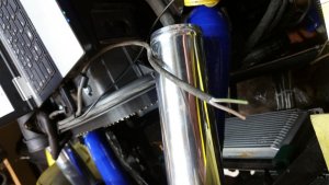

Hallo ich nochmal:p
Kann mir einer sagen wohin dieses Kabel gehört bzw welcher Sensor dort angeschlossen ist?
Farbcode ist bn und bngn
Und dann noch dieser Stecker in der Nähe des LuftmassenmesserFarbcode bnrt und rtwh
Hoffe bekomme alles bis Donnerstag zusammen.

Moin, also beim oberen Foto sieht es so aus als wenn das das Kurbelwellensenor Kabel ist. Bei meinem alten xe ging jedenfalls das Kabel oberhalb der Zahnriemenabdeckung zum Sensor.

Nein ist es leider nicht. Kurbelwellen Kabel ist mit Stecker und abgeschirmt. Dieses ist nur 2 polig und ungeschirmt.
Trotzdem danke!
Könnte jemand mal bitte in seinen Motorraum schauen ? Müssten drei Kabel sein die da langlaufen.
1. Kurbelwellen Sensor
2. Geht auf das Ventil am Turbo
3. Keine Ahnung

Also ich habe diesen Winter auch umgebaut und ich habe einfach in den Schaltplan geschaut. Sensor Ölrestmenge und Taktventil Tankentlüftung müsste das sein.

Ölstand warngeber
Sitzt in der Ölwanne oberer Teil vorne unter dem Lader..

Und danke an Dibilas_X18XE1T und 3K-Power !
Hätte ich auch alleine drauf kommen können :roll:
Noch einer ne Idee zu Bild 2. Dem 2 poligem Stecker?

das zweite bild müsste doch die Tankentlüftung sein

Super Danke.
Hatte ich dann weiter oben wohl überlesen.. sorry

ja, zweiter stecker ist Tankentlüftung. habe es gerade zusammengebaut an der stelle ;)
