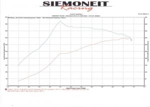

ich habe aktuell den upgradelader von hm-turbotechnik mit gefrästem verdichterrad bei mir laufen !
346 ps ewg mit serienwellen und serienkopf war das ergebniss :) werde später in einem eigenen beitrag aufs setup eingehen
leider hatte ich bei der abstimmung noch nicht alle markel beseitigt daher der überschwinger und hintenraus etwas zappelig
