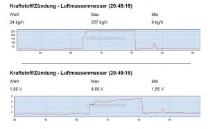

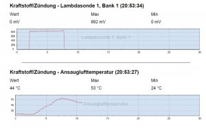

Hallo Leute nachdem ich bei mir die komplette auspufanlage mal runter gemacht hab ab turbo. um zu schauen ob der turbo ein schaden hatte und ob der kat zu ist. war alles in ordnung. hab auch gleich das flexrohr nachgeschweist
und die lambda gewechselt. zündkerzen und dazu noch das zündmodul. jetzt ist das flexrohr dicht. und jetzt läuft garnichts mehr. lambda wert von der ersten lambda geht auch unter 0.2 v runter und bleibt da total unruhiger lauf. dachte es ist die lambda, also die alte lambda rein, nix. zündmodul wieder zurück nix genau das selbe. benzindruckregler raus einen anderen rein, nix gebracht, das einzige was noch sein kann die zündkerzen. die hab ich noch nicht gewechselt. wen ich aber den lmm abklemme kommt wieder die lambda reglung und auch der motor wird ruhiger. kann sowas auch an den zündkerzen liegen?
