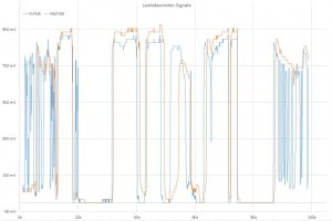

Ein OP-COM ist übrigens vorhanden, spuckt aber hinsichtlich Zündwinkel und Klopfregelung nichts ausgewöhnliches aus.
Einzig allein die Werte der Vorkat-Lambdasonde waren sehr sprunghaft, aber ansonsten plausibel. Die zweite Lamda folgt vom Signal verzögert der ersten.
Kann mir einer sagen, ob das Signalbild i.O. ist? Die Aussetzer bzw. 0-Wert-Phasen sind Volllastfahrten. ;-)

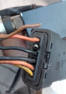

Ursache war übrigens der Pfusch des Opelhändlers, der damals die LPG-Anlage verbaut hat. Und sowas nennt sich Fachbetrieb!?!
Scheinbar hat jemand beim Einbau den Stecker tauschen wollen und hat deswegen die Adern direkt am Stecker abgeschnitten. Währenddessen kam ihm wohl die Idee, dass dies keine gute Idee sei. Er hat dann unfachmännisch direkt am Stecker gelötet bzw. es versucht zu löten. Über die Jahre ist diese unfachmännische Verbindung gebrochen.
Ich habe es nun als Übergangslösung sauber verlötet und werde die Einheit mit einer neuen gedichteten Steckerverbindung versehen...
