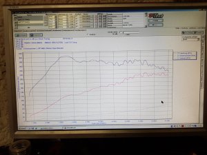

War gestern auf der Rolle und habe wieder ab 4000 U/min diese wellenartige Beschleunigung. Software ist original, 102 Oktan im Tank, LMM Wechsel brachte nichts und die Zündkerzen sind auch erst ein halbes Jahr alt. Hab diese vorhin gecheckt und der Elektrodenabstand passt (0,6mm). Hatte auch mal die Ansaugung umgebaut, aber mit der originalen ist es noch viel schlimmer. Könnte schon wieder das Zündmodul defekt sein?
Mit den Leistungsdaten an sich, bin ich zufrieden (225PS 300Nm), aber diese ruckelei nervt. Motor hat knapp 150 000km gelaufen und es sind keine Fehler gespeichert. Das ruckeln tritt auf dem Prüfstand, als auch auf der Straße auf.
