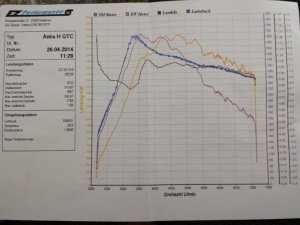

Mein Astra läuft, wenn der Ladedruck einsetzt, kurzzeitig zu mager, aber richtig mager (über 1).
Software war über's CodeRed von Klasen per Versand. Festgestellt wurde es zum ersten Mal auf dem Leistungsprüfstand von EZ-Performance. Stephan meinte am Telefon: Vielleicht Fehlmessung durch Wheelspin da nicht richtig fest usw.
Ich nach Oschersleben, Klasen hat nachgemessen, gleiches Ergebnis.
Er hat versucht ihn mir anzufetten, aber selbst wenn er alles rein geworfen hat lief er knapp unter 1.
