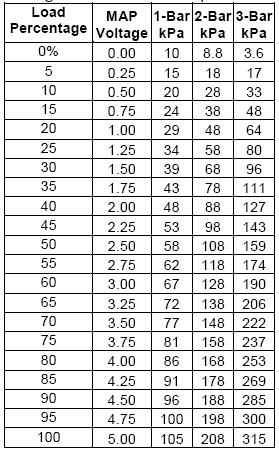

Wird der z20leh mit orginal lader bei einer Phase 2 oder 3 mit mehr wie 1.5 bar programmiert , z.b mit einem 300 kpa mapsensor ?? Ich habe spitzen von 1.7 - 1.8 bar ,aber nur wenn ich etwas untertourig aufs Gas gehe .
Edit: ladedruck gemessen nur mit anzeige.

Beim Klasen reichen 1,5 bar mit LEH Lader, Saugrohr, AGA, LLK usw für 300ps. Da braucht man keinen 300kpa Sensor. Hatte er in der Videoreihe auch nicht erwähnt.

Mehr als 1.5bar weiß das Steuergerät sowieso nicht, egal mit was fürnem Sensor

Dachte immer bei den originalen mapsensor läuft er sozusagen ab 1.5 bar im blindflug und darum wird auch der 300kpa sensor verbaut , aber wie gesagt ,habs gelesen ✌️

Ja es wird runterscaliert. Wert Volt X ergibt dann nicht mehr 1,5 bar sondern 1,0 bar. Man vergrößert quasi die Range vom Sensor.

Nope, das Steuergerät kann das Ganze trotzdem nicht berechnen. Außer man ändert massiv die Skalierung was auch nicht perfekt ist.
Siehe hier: https://www.wgmotorworks.co.uk/rabbid-rom-ecu-software-information-for-corsa-d-astra-h-vxr-ecus/
mein Englisch ist zu mager um das komplett zu verstehen...
klar wird die Regelung ungenauer mit gröberer Skalierung aber mit 4 bar Boost da komm ich nimmer mit...irgendwann wird man eh ne andere Motorelektronik fahren wollen wo alles sauber abzustimmen geht.
Mir gings eigentlich nur darum das es diverse Mapsensoren gibt und je nach dem den Druckbereich erfassen.

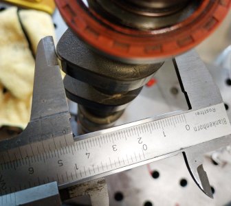

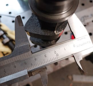

Weiß einer vieelcht ob die nockenwellen vom c20 und z20 gleich sind ?
Ich hab hier ne orginale Welle vom z20leh liegen und die eds Welle,sollten aber die nocken bei der eds Welle nicht einen größeren hub haben als die orginale ,hier einmal die orginale und eds Welle

Du mußt auch den grundkreis der nocke messen um den hub bestimmen zu können. Die c Welle hat glaub ich 34mm

Ja warte auf Antwort von eds.

Da brauchst nicht auf antworten warten... die c-Welle wird nicht passen
Da sollte nachmessen schon reichen

Ja meinte ich warte auf Antwort wie es allgemein weiter geht mit der nockenwelle ,hoffe ich kann noch reklamieren ,den ich hab die nockenwelle schon ende letztes jahr geholt .
