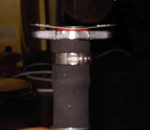

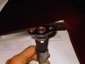

Den flansch seitens Lader mit originaldichtung benutzen und vorm Einbau den flansch, der an den Lader geht, leicht nach unten biegen.
Also die zwei stellen wo die Schrauben durch kommen.
Denn beim anschrauben verbiegt es den flansch leicht, auch bei 8nm und es wird undicht. Hat bei mir prima gefunzt

Du meinst so?

ja genau ;)

meines wissens nach ist dies immernoch die Dichtung die laut Opel eingesetzt werden muss
und bei neuer Leitung, neuer Dichtung und leichtem verbiegen war auch bei mir alles dicht
hatte die immer mit 10NM angezogen

Die Gummidichtung ersetzt die Metalldichtung - im T.I.S. ist das nicht mehr aufgeführt - macht einfach keinen Sinn.
Ebenso gleicht die Gummidichtung Verzug am Flansch aus - gleich wie krumm der dann wirklich ist.

na ich hab in erinnerung das es eine metalldichtung ist, bei der in der mitte gummi ist und dies dann abdichtet.
durch das anziehen hat die dichtung in der mitte zu wenig "anpressdruck" und wird undicht, durch leichtes verbiegen vor dem einbau gleicht sich das in etwa wieder aus, man darf es nur mit dem verbiegen nicht übertreiben.
wie gesagt, als ich das auf neue version gewechselt habe war noch eine Blechdichtung dazu, bei der in der mitte Gummi war, wenn ich das richtig in erinnerung habe, ist aber schon 2 Jahre her

Nö, ist Mumpitz!
Das neue Rohr ist am Flansch ausgefräst wo der orange Dichtring drin liegt - da kommt sonst nichts mehr zwischen.
