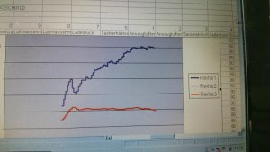

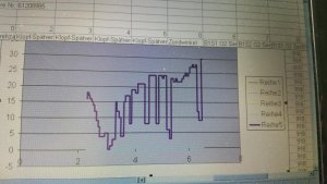

Ich bin mit meinem jetzt seit 100 000km unterwegs und bin über 1000 Runden Rennstrecke gefahren. Am Motor selber hab ich bisher nur Zündmodul und LMM getauscht. Ölverbrauch liegt bei dieser km Leistung bei 1 Liter. Die hab ich auch nur aufgefüllt weil in Oschersleben die Ölstandsmeldung geleuchtet hat.
Allerdings hab ich jetzt Probleme mit einer wellenartigen Beschleunigung. Es soll wohl am LD Regelventil liegen?!

Die Kurve vom Ladedruck (rot?) schaut aber sauber geregelt aus und auch nicht wellenartige. Würde somit das regelventil ausschließen. Mal in Richtung ULV Membran geschaut ?
