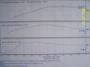

Ich fahre Klasenwellen und die sind der absolute hammer!!!!
Ab 5500 ungefähr machen die Originalwellen lansam zu und die Leistung ist nur noch am fallen.Aber mit den Klasenwellen hast du bis zum Begrenzer die maximale Leistung!
Glaube was besseres wirds kaum geben und erprobt sind die Dinger auch, gibt sogar Diagramme ...

Arno wie immer hast du Recht, ich habe nur diese eine Sache getestet und die habe ich für mich für gut befunden und andere User hier können das ebenfalls bestätigen!!!
Und mit verlaub Arno, ohne meine jetzigen Wellen hätte ich bestimmt nicht so ein tolles Diagramm!
Achja dein Diagramm bezieht sich auf den C-Let, wir reden aber die ganze Zeit vom Z-Let!!!

Achso hier nochmal nen LEH mit den Nockenwellen vom Klasen:
