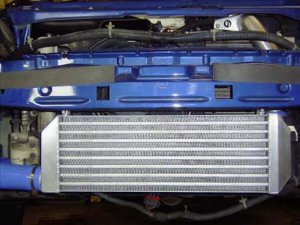

Hallo,
Ich hab ein LLK von courtenay sport. Ist auch sehr gut und sehr schön geschweizt. Die bausatz ist auch sehr komplet aber die stosstange musst sehr stark bearbeitet werden.
Mfg
Frederick
