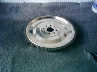

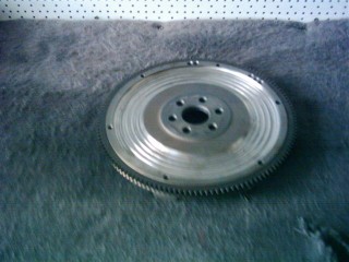

Stimmt!
Bei dem bearbeitetem Serienschwung kann man gut die Bohrungen vom Wuchten erkennen...
Bei dem von ihm angebotenen Stahlschwungrad leider auch wie bei den Bastuck dingern keine Spur davon!

Wenn Du das Stahlrad mal von der anderen Seite siehst (ich hatte ein paar Post weiter oben nen Foto , leider wurde es entfernt) dann kann man die Befestigunspunkte des Automaten sehen.
Wenn dort nun an diesen Punkten eine unwucht ist, kann man einfach das Loch an dieser Stelle tiefer bohren. Ohne es nachher zu messen sieht man sonst nix.
Wenn die Unwucht aber z.B. zwischen zwei Punkten ist, dann kann man halt etwas kompensieren indem man vielleicht an beiden etwas wegnimmt.
Bei mir war es jedenfalls so, das es dazwischen immer noch ne unwucht hatte und diese beseitigt wurde. Nun sind halt auch sichtbare Bohrungen vorhanden.
