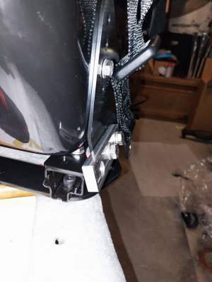

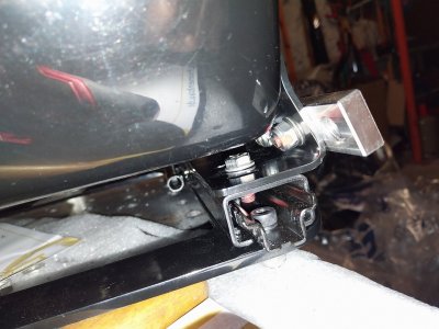

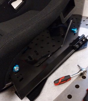

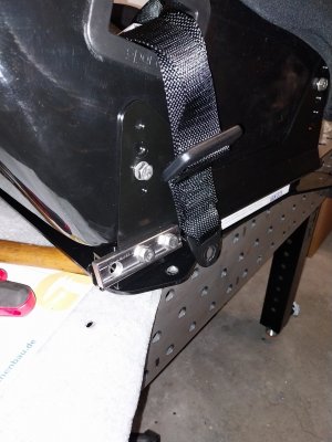

Frage ,bin dabei gerade umzubauen auf sparco rev mit sparco 3punkt Gurte, alles ist klar außer wie ich den 3 Punkt gurt in Richtung Mitteltunnel befestigen kann , wie habt ihr das Problem gelöst ?
B
Bauernjoerg
31.10.2013
36
6
Antioch
Ringschraube mit Gegenplatte nach DMSB im Tunnel.
Oder Pleie Seitenhalter, die haben extra ne Lasche dafüe dran. Hat bei mir aber von der Länge nicht hingehauen.
markus2640
markus2640
01.03.2013
385
97
herrenberg
Ich hab überlegt mir was fräsen zu lassen das ich dann direkt an die sitzkonsole verschrauben bzw schweißen kann und in das frästeil bzw die Platte ein passendes gewinde für die Gurte. Muss nur nochmal telefonieren mit dem tüv . Hat schonmal jemand Erfahrungen gemacht mit gutachter mainz , die hatten die sitzte im Labor und haben auch ein Gutachten, hab mit denen schon telefoniert wegen meinem astra und da wurde mir gesagt das eine Eintragung problemlos möglich sei .
markus2640
markus2640
01.03.2013
385
97
herrenberg
War heute mal so frei und hab was gefräst ,jetzt mal schauen was der TÜV dazu sagt .
Raven
Raven
31.08.2006
2.035
142
Ebenthal NÖ
Sieht gut aus!
Aber wäre das Stahl nicht besser gewesen?
Schon alleine weil Du es dünner ausführen kannst....
Oder kommt da ein Gewinde für die Öse rein?
markus2640
markus2640
01.03.2013
385
97
herrenberg
Ist ein gewinde drin und vielleicht Konter ich das noch mit einer Mutter.
