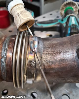

Siejt doch ganz gut aus, nachströmzeit nach oben und bei sowas auch immer mit der Elektrode auf die seite der dicken Platte halten ,hoffe du verstehst wie ich es meine , den die dicke Platte bracht viel mehr Hitze bzw Energie wie das Rohr selber 👐
