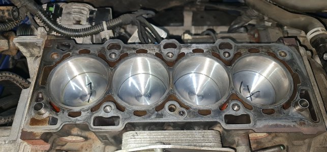

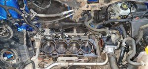

Hab heute mal den Kopf runter genommen...Verbrennungsbild sieht super aus, sowohl am Kopf als auch an den Kerzen. Bestätigt die Lambdaanzeige...Laufbahnen sehen super aus, keine Riefen, ein minimaler Streifen in Zylinder 4, aber nicht fühlbar.
Honschliff der Laufleistung enstprechend, aber ziemlich gleichmässig ohne blank polierte Stellen.
Kolbenunterstand auch bei demontierten Kopf messbar...nicht wirklich genau, weil ich nur ne Schieblehre habe, aber ist deutlich. Auf ein Maß will ich mich da nicht festlegen, aber 2/10 sind es mindestens.
Habe zwischenzeitlich günstig nen leeren neuen Block ergattern können, der logischerweise noch Originalmaß hat...aber ehrlich gesagt reizt mich es mal die Ghettomethode zu probieren und einfach bei dem alten Motor mal mit der Flexhon Klobürste durchzurattern. Zumindest sofern man die Spritzdüsen raus bekommt bei montierter KW, die stehen ja komplett im Weg hab ich gesehen bei dem anderen Block.
Kostet mich das Experiment im schlimmsten Fall ein paar Dichtungen und neue Kolbenringe für die Schmiedekolben, wenn das Ding dann Öl wie nen Loch säuft...aber für mal eben im Winter machen ist mir das grad am sympathischten - und zum Motorenbauer rennen kann ja jeder ;)
Aber ne Messuhr ist natürlich trotzdem bestellt um mal grob zu schauen ob das Sinn ergibt.
Nebenbei dann noch nen Marderschaden entdeckt mit dem angebissenden Heizungsschlauch...das wäre dann der nächste Defekt gewesen 🤣

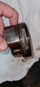

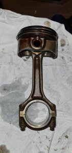

Mein Plan ist es, den ein mal Flexhonen, dann vermessen und schauen was mit vetretbarem Spiel rein passt. Auf die polierten Zylinderwände setze ich ja sowieso keine Kolben.

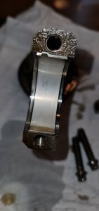

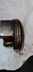

Schaden siehe Bilder...ob das Pleuel jetzt auch krumm ist, kann man sich drüber streiten. Ich meine ja, es knickt unten etwas ein. Aber der eigentliche Kompressionsverlust ist ja klar ersichtlich.
Pleuellagerverschleiss übrigens auch sehr interessant nach über 160k

Ringstegbruch>klopfende Verbrennung!
Daher resultiert auch der Kompressionsverlust weil es an den Ringen nicht mehr komplett abdichtet.
Kann mich erinnern,neulich meinte jemand hochoktanigen Sprit braucht man nicht,10° Zündung zurückziehen macht ja nix...

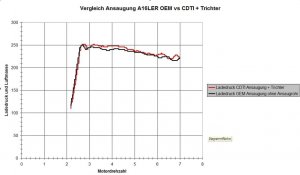

Zu mir meinte Arno mal, das obenraus 1,2 bar (so wie es Klasen programmiert) für den Lader tödlich ist. Aber 1,5 bar sind ok ... schon klar 🤣Screenshot_20200128-084539_Samsung Internet.jpg

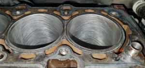

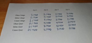

So, hab vorhin mal durchgehont und anschließend vermessen, Verschleiss ist oben im Umkehrpunkt von vorne nach hinten gleichmässig bei 3/100...weiter ach unten werden es 2/100 ...Zylinder 2/3 sind auch rund, Zylinder 1 und 4 haben seitlich gemessen quasi Nullmaß von oben nach unten.
Ich denke ich auch da einfach Schmiedekolben rein, ist zwar nicht total Ideal, aber so komplett verrückt machen mich die Messwerte jetzt nicht.
Sieht übrigens super aus mit der Flexhonbürste...klar nicht wie maschinell, wird seinen zweck aber erfüllen.

Hier noch mal in akkurat dokumentiert..habs noch mal gemessen und auf die selbe Messmittel und Blocktemperatur geachtet.

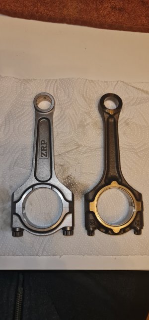

Um Euch mal weiter zu informieren...der Motor wurde jetzt von mir fertiggestellt und hat Wössner Kolben, ZRP Stahlpleuel und ACL Race Lagerschalen bekommen. Hat die ersten 100km jetzt mit 15W40 Piano abgespielt, ganz am Anfang im Leerlauf war die Maschine etwas am räuchern...dachte schon "ohoh"...aber dann den Wagen abgebockt, 200m gefahren...noch mal geschaut...räuchern weg!
Anschliessend mein Mix aus 5w50 und Ceratec rein, Aktuelle damit schon 250km abgespult, auch durchaus mal mit kurzzeitig voll durchbeschleunigen, damit die Kolbenringe ordentlich Druck kriegen --> läuft wie ne 1 mit Stern, aktuell nach den 250km absolut null Ölverbrauch, steht genauso 1mm über Max wie nach dem Ölwechsel.
Kolbenringe sind eingestellt auf 1. 0.45 und 2. 0.50mm.
Bis jetzt scheint sich das Thema neue Kolben auf geklobürsteten 165000KM Block also nicht zum Ölfressdisaster zu entwickeln.
Gar kein Ölverbrauch nach 250km erstaunt mich aber dann selbst, wie gut es tatsächlich funktioniert.
