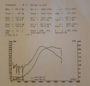

Hier noch das nachzureichende Diagramm.

Hast du den Fehler gefunden?
Würde mich interessieren.
Sammy
29.04.2005
538
OWL
Das Problem ist wirklich der Lader.
Alle anderen Fehler wurden ausgeschlossen.
Der Lader kann einfach nicht mehr.
Der kommt wieder raus und der Laderbauer bekommt ihn zurück.
